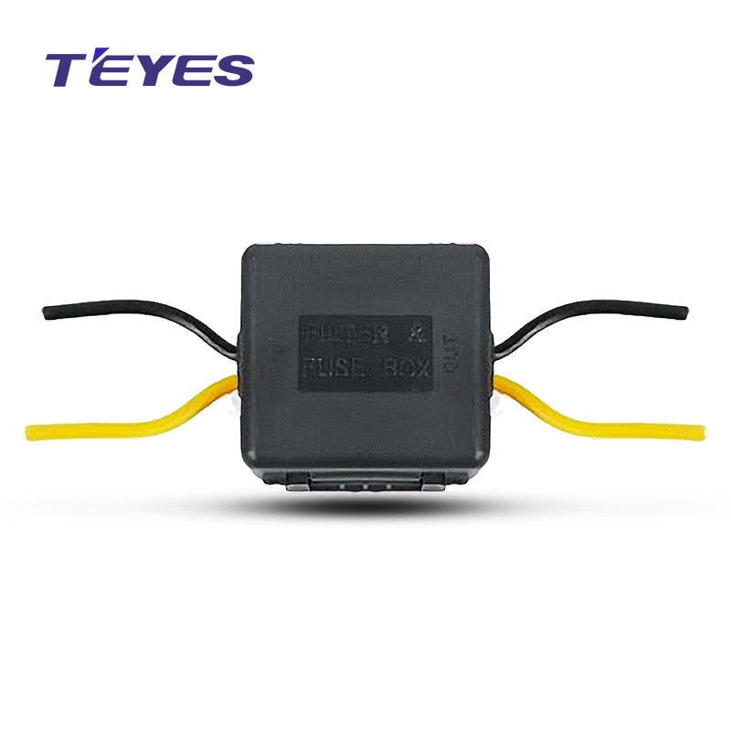

Il s'avère également que j'aurai besoin de ce filtre d'alimentation, il y a un fort bruit provenant de l'ampli lorsqu'il est allumé/éteint lors du démarrage et de l'arrêt de la voiture.

Je vous ai répondu dans le fil "Qu'avez-vous fait à la 'z' aujourd'hui ?". En ce qui concerne le bruit fort, je n'ai jamais rencontré ce problème, je ne peux donc pas donner de suggestions - peut-être que @Quaestor Black pourra vous aider ?
Je dirai que le filtre d'alimentation de T'eyes était une perte de temps et d'argent. J'ai essayé de l'installer et j'ai dû acheter un tout nouveau faisceau après avoir rencontré des problèmes électriques. De plus, il a continué à griller mon CANBUS, mais cela peut être autre chose. De plus, cela n'a pas du tout aidé avec le sifflement comme ils l'ont dit :(
Je donne juste mes 2 centimes sur le filtre de T'eyes
@Quaestor Black J'ai eu un problème de pas de son, mais j'ai trouvé le problème. Il s'avère que mon fil "KEY 2" n'était pas le bon fil à connecter à "AMP C", c'était plutôt "AMP TURN" (fil bleu uni) qui devait aller dans "AMP C". Ces connexions étaient pour la broche 21 sur le faisceau de la voiture et le faisceau de l'autoradio fourni.
Intéressant qu'ils aient changé l'étiquetage des fils, ce doit être avec les faisceaux les plus récents. Peut-être que nos plaintes à Teyes ont aidé 😁
N'achetez pas le filtre d'alimentation Teyes ! Achetez plutôt ceci "The Install Bay IBLOC01 Stereo 40W Adjustable Level Converter Hi-Low"
Il éliminera le sifflement. Le faisceau Teyes qui se branche dans le CC3 a un signal de haut niveau + l'ampli Pioneer OEM CR-Z amplifie le sifflement des haut-parleurs. Le convertisseur RCA Install Bay IBLOC01 de Hi à Low signal. Le sifflement est toujours là, mais il est si faible que vous ne l'entendrez pas des haut-parleurs. Je recommanderais l'interrupteur AMP installé mentionné ci-dessus. Sans cela, il y a toujours un faible bruit POP des haut-parleurs.
Je suis retourné en arrière et j'ai lu ceci, je pense que vous avez mal compris ce que le filtre d'alimentation Teyes est censé faire. Il a été conçu pour éliminer le bruit de claquement de l'ampli lors de l'allumage/l'extinction de l'autoradio avec l'ampli de la voiture, il n'est pas censé éliminer le sifflement. Ils ont cependant mentionné dans les notes en rouge sur le CR-Z Teyes CC3 ce que vous avez mentionné à propos du convertisseur hi-low,
"REMARQUE : Si vous avez un amplificateur d'usine et que vous rencontrez un bourdonnement, vous devrez peut-être installer des convertisseurs HI-Low sur les haut-parleurs avant gauche et droit du CC3 qui sortent vers l'amplificateur."

Voici le filtre d'alimentation Teyes, je vais l'acheter pour éliminer le bruit de claquement.
EDIT : C'est moi qui étais confus, @Stan Dallas a raison, ce filtre d'alimentation Teyes est en fait destiné à éliminer le bruit statique/sifflement. Je pensais qu'il était destiné à résoudre le problème de claquement lors de l'allumage/l'extinction de la radio lorsque la voiture est allumée et éteinte.

Eh bien, c'est @Stan Dallas qui pensait que le but du filtre d'alimentation était de résoudre le bruit de sifflement statique, ce qu'il ne fait pas. Il est censé aider à se débarrasser du son boom de la radio et de l'ampli de voiture.

J'ai installé le filtre d'alimentation Teyes et malheureusement, cela n'a pas fonctionné comme prévu, à moins que je ne manque quelque chose. Je l'ai épissé dans les fils jaune et noir qui sont pour l'alimentation sur le faisceau fourni. J'entends toujours le son de boom lorsque la radio est allumée/éteinte. D'autres suggestions ?
